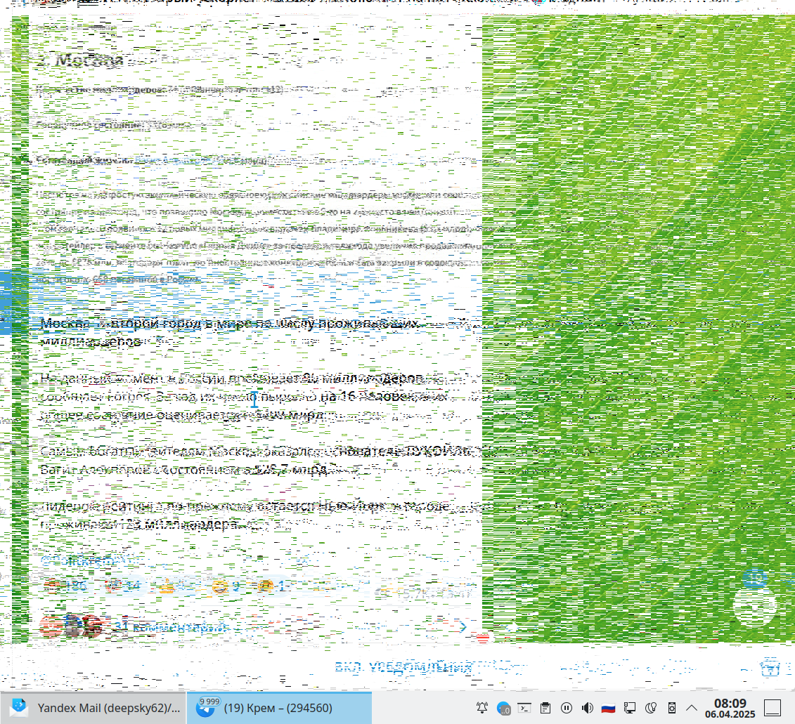

Может кто подскажет, сломался комп решил новое железо купить, мать, память и процессор, поставил все запустилось, работает смотрел фильмы по ютубу все Ок, программы летают, и вот в телеграмме стал смотреть ролики и появилось это.... На скринах
Озу прогнал тест все нормально, видеокарта старая Nvidia драйвер Nouveau появляется это пока заметил только в телеге, но потом появляется на других экранах... После перезагрузки все нормально, пока видео в телеграмме не посмотришь)

Спасибо У меня Vulkan что то с ошибками
$ vulkaninfo
ERROR: [Loader Message] Code 0 : setup_loader_term_phys_devs: Failed to detect any valid GPUs in the current config
ERROR at /usr/src/debug/vulkan-tools/Vulkan-Tools/vulkaninfo/./vulkaninfo.h:248:vkEnumeratePhysicalDevices failed with ERROR_INITIALIZATION_FAILED
$ lspci | grep VGA
04:00.0 VGA compatible controller: NVIDIA Corporation GF108 [GeForce GT 440] (rev a1)

Возможно Вам сюда viewtopic.php?p=1693#p1693Moonshane:пока видео в телеграмме не посмотришь)
Вчера пробовал OpenGL в телеге выключать не помогло.... Вот я заметил после установки нового железа я сделал обновление и там были Qt ..
Посмотрим может найдут поправят, я сперва испугался, что то с новым железом) Но все больше убеждаюсь, что программно)
Да ладно) 340й или 390й (смотря какой вам нужен) есть в ауреMoonshane:Карта старая не поддерживается драйвером

Посмотрел в вики к сожалению нету пакетов для моей видюхиALiEN:Да ладно) 340й или 390й (смотря какой вам нужен) есть в ауреMoonshane:Карта старая не поддерживается драйверомaur/nvidia-340xx-dkms 340.108-37 (72, 0.05) NVIDIA driver sources for linux, 340xx legacy branch aur/nvidia-390xx-dkms 390.157-15 (61, 1.04) NVIDIA drivers - module sources
Куда-то ты не туда или не то смотрел.Moonshane:Посмотрел
Твоя GeForce GT 440 поддерживается драйвером Linux x64 (AMD64/EM64T) Display Driver 390.157 | Linux 64-bit.
Пакет в аур nvidia-390xx-dkms.
Спасибо за помощь. Вопрос нужно ли удалять драйвер Nouveau и все что с ними связано ?RusWolf:Куда-то ты не туда или не то смотрел.Moonshane:Посмотрел
Или установить nvidia-390xx-dkms и все заработает)
По зависимостям, поставиться пакет nvidia-390xx-utils, который автоматом занесёт модуль ядра nouveau в блеклист.Moonshane:Или установить nvidia-390xx-dkms и все заработает)
Это модуль ядра, он заноситься в блеклист.Moonshane: Вопрос нужно ли удалять драйвер Nouveau и все что с ними связано ?

Переустановил систему,поставил "nvidia-390xx-dkms", но не могу найти указания, что он установлен.
lspci -k | grep -A 2 -E "(VGA|3D)"
Subsystem: ASUSTeK Computer Inc. Device 83b7
Kernel driver in use: nouveau
Главное что" nouveau" я не ставил вот нету "nvidia-390xx"
PS Опять помехи появились, ну что надо видюху попробовать сменить, надеялся на драйвер....
