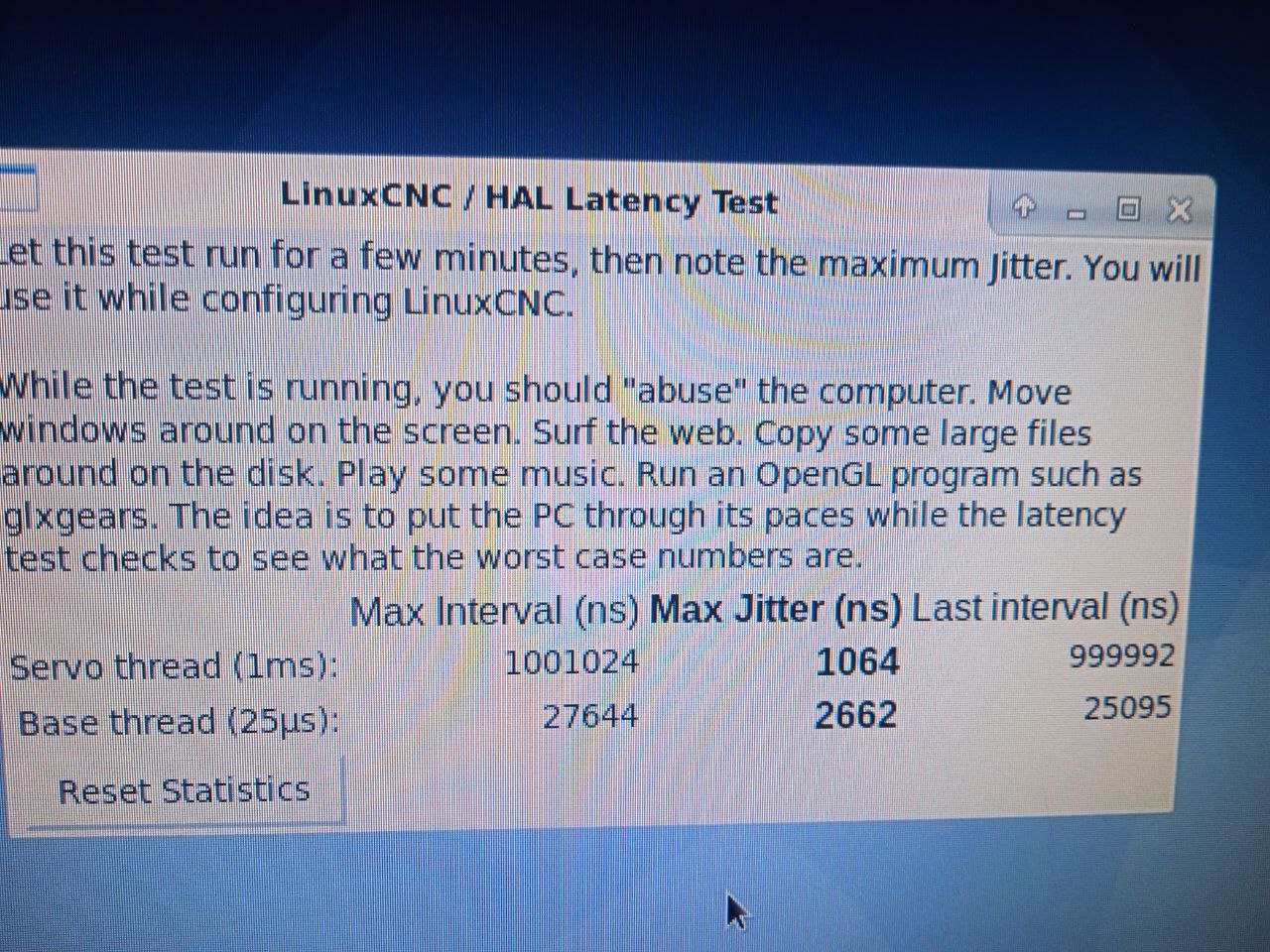

Верно. Клиенту к 80-ти. И он еще планирует железо новосоданным станком (моего авторства) грзыть. А станок обещает быть прорывным для гаражных условий.
Как бы то ни было, большое дело сделано, спасибо всем сочувствующим и тыкавшим носом. Знающие оценят весомость результата в 1064 крокодила -
